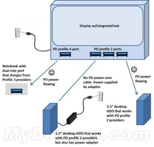

   “USB Power Delivery Specification(USB PD)”是一个利用USB接口实现最大可供给100W电力的标准,该标准最早由USB推广小组在2012年7月份制定,旨在为用户提供更强大的电源充电方案。据外媒报道,2013年年底,USB PD标准将率先被商用,届时我们有望看到支持该标准的新设备。
   目前,USB 2.0的最大供给电力为2.5W(5V、500mA),USB 3.0为4.5W(5V、900mA)。不进行数据收发,只面向便携终端的驱动和内置充电电池的充电等用途时,“USB Battery Charging”标准虽然提高了供给电力,但最大供给电力也只有7.5W(5V、1.5A)。
   而USB PD标准可以承载更高的电压和电流,供电能力最高100W,分10W、18W、36W、60W和100W五级“规格”。电压采用5V、12V和20V,电流为1.5A、2A、3A和5A。不但可以为移动设备供电,甚至还能给笔记本、显示器直接供电。值得一提的是,100W供电能力不仅限于新的USB 3.0,上代USB 2.0同样可以兼容,但需要通过官方认证的USB数据线。

不同电压等级在一个同样接口的话,到时烧毁设备就比比皆是了(我已经见过太多的工业现场,不同电压等级用一种接口类型插座,导致昂贵的设备烧毁多次)

 自动识别电压等级。
