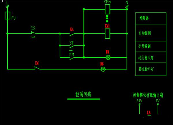

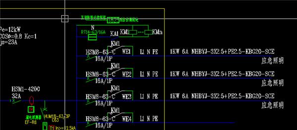

一个美容院去图审,完了有条意见,不懂,特拿来请众道友指点下!
一、电-5
1、应急照明配电箱控制原理图信号回路中与KA中间继电器串联回路应增加由消防模块控制的无源干结点,可参考X601第8-29页。
这个X601是什么文件?还有,我觉得图纸没问题的啊?虽然图纸不是我自己画的,是别人挂靠我们出图的。

   以为“X”是“消”,查“消防X601”,结果出来一个“99X601住宅智能化电气设计施工图集”,不知有否参考作用;
   另,或可询问图审部门。
