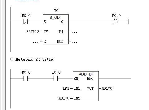

现生产工艺需要记录时间,当继电器触点得电开始计时,触点失电计时停止,程序中如何写啊

不使用定时器,可以使用系统提供的秒脉冲,或者OB35中做累加。
