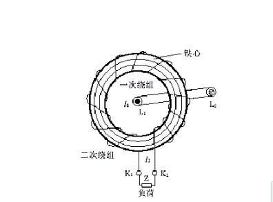

一个互感器驱动一个电流表在正常工作。
这个时候用一条足够粗的电线从互感器中心穿过。然后两头对接,
然后……(参看题目)

    互感器的原理类似变压器!
    你说的可能是穿心式电流互感器, 这类其本身结构不设一次绕组,载流(负荷电流)导线由L1至L2穿过由硅钢片擀卷制成的圆形(或其他形状)铁心起一次绕组作用。二次绕组直接均匀地缠绕在圆形铁心上,与仪表等电流线圈的二次负荷串联形成闭合回路
   导线直接直接穿过对接是不是少磁场 ?? 电流表的电流是不是减为0 ?

楼主加的这一圈与互感器副边绕组回路可看作并联,电流表电流会减小,减小多少则看这两个回路的阻抗了。

就用啊水的穿心式电流互感器做例子,我们假设原来绕组为一匝,假设线为10平方;又假设楼主用一条足够粗的电线(也为10平方吧)从互感器中心穿过也绕1匝,且短路,这短路的1匝我们就叫他副绕组吧。
那么,根据电流互感器的原理我们就可以判断:既上面各位网友的结论是对的,就是0啊!
因为1次绕组通过的电流产生的磁势完全被短路的副绕组抵消了啊,这样我们就叫副绕组的电流为去磁电流吧.............。。

这里的问题咱先不管书上的理论,就楼主描述的结构假设原来绕组为一匝,假设线为10平方且经过二次仪表回路短接;又假设楼主用一条足够粗的电线(也为10平方吧)从互感器中心穿过也绕1匝,且短路。这里的两个二次绕组是对称的,一次绕组通以电流时,两个二次绕组肯定会电磁感应产生同样的电流,且绝不会是0,

我在想。二次线圈有很多匝电阻比较大,电抗也大。只要用一条稍微大一点的电线绕一下,已经有很好的效果了。我现在还没有试验。不知道客观结果。
