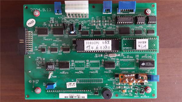

故障:消防控制板上电蜂鸣器就一直响,其它功能正常。
检修:查蜂鸣器的开关是由一个NPN型三极管控制的。通电后测试三极管b、e极之间有0.75V的正偏压,造成三极管导通,蜂鸣器一直得电。顺着三极管b极查找,发现b极串联了一个10kΩ电阻连接至一个或门74HC32的输出端,输出端有2.4V电压,而测对应的两个输入端都是0.1V电压,这不符合或门的逻辑关系,怀疑74HC32损坏,更换74HC32,通电测试电路板蜂鸣器不再响起,交用户试机正常。更多维修实例,欢迎加入芯片级维修QQ群:217986057
