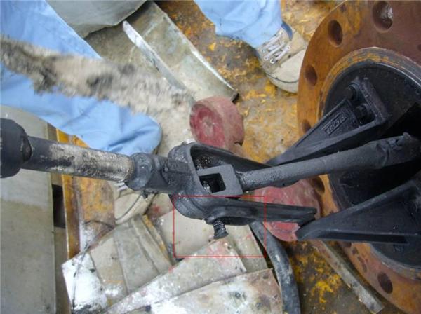

最近一套设备检修,段长要求检修人员要对现场检修的设备进行拍照然后写检修记录上交,检修是每年都经历的事情,但拍照写检修记录还是近几年领导开始要求的,也是留个相片记录比自己的感官要强很多。今天值班没事就把前几天检修总结中的一部分拿出来与大家共享。
浮球液位计是塔器液位检测最普遍的液位测量仪表,由于其机械结构都在塔器内部始终与介质进行接触,所以其抗腐蚀性、耐高温性、磨损性都要求较高,其在生产中出现故障无法排除,只有停车检修才能进行维修,这种状况就要求浮球液位计内部的检修检查一定要仔细,做到每一台都要求严格的检查腐蚀、磨损、空程、抗高温性能。
先把几个典型的图片发上来。
1、先前浮球杆受伤进行加固的螺栓,检修中要仔细检查有无脱焊和焊点腐蚀严重

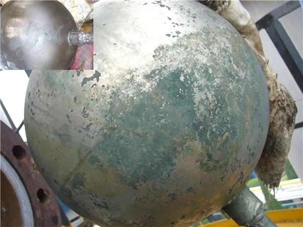

2、浮球表面检查,因为浮球是一个不锈钢空心球,其制造过程是两个半球焊接的,因此其焊缝就是一个检查的重点,看焊缝腐蚀程度,看焊缝表面腐蚀有无穿心现象,在就是浮球表面都要仔细检查有无坑洼和变薄现象,这个靠肉眼细微分辨,如果不适用测厚仪只能凭经验了。

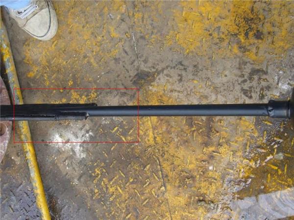

3、浮球根据测量范围和浮球杆长度分为宽量程型和普通型,宽量程型内部机械结构较复杂,部件较多,检查的地方也增多,比如这个活动限位孔腐蚀变宽,而限位螺栓腐蚀变薄变小,其已经能够纵向脱出限位孔,因此需要处理,此外固定浮球杆的紧固螺母已经腐蚀严重,如果没有焊接估计已经脱落造成浮球杆在介质冲击中松动甚至脱落。

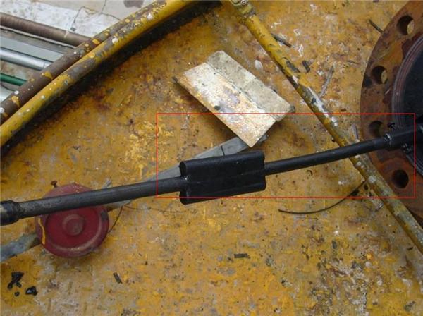

4、宽量程摆臂限位螺栓腐蚀程度检查,摆臂禁锢螺母腐蚀程度检查,以及浮球死区和空程是否变大的检查都要仔细的进行。

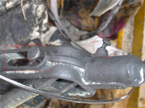

5、腐蚀很严重的限位螺栓,这个必须要把浮球从炼塔上弄到地面进行焊接更改
6、先前加固的加强螺栓的焊点几乎全部被腐蚀掉,要重新进行补焊。

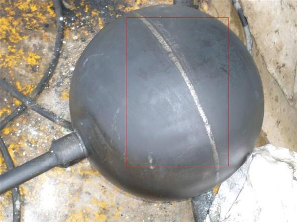

7、浮球杆弯曲,要进行热处理找正和螺栓加固
8、浮球腐蚀严重,浮球与浮球杆焊点腐蚀严重,这个原则要进行更换了,就看下边的仓库有无配件
