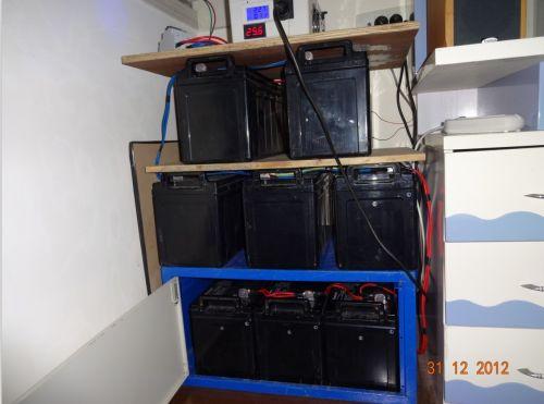

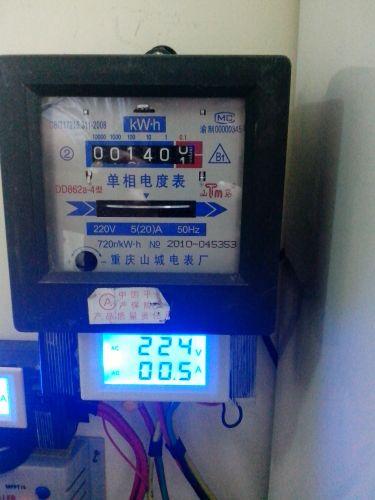

光伏发电终于可以并网了,图片为证

电池板是300W一块(淘宝买的,1800一块),蓄电池组是8个,12V、200AH(UPS淘汰,重新处理后实测容量最低的那个185AH,新品价格2200一只,旧货给我3.5块一斤);
正弦波逆变器5KW(价格4800),进网控制器电力局提供(1200块钱一套,含表计)

自家用的话,3Kw还真差不多。。。单纯为了并网的话,利润真不咋地,蓄电池本来就是个耗材,还老要维护。
另外,逆变那一块的效率损耗是不可避免的,总感觉有点可惜。如果能把家里的电器都换成直流的就好了。。。
