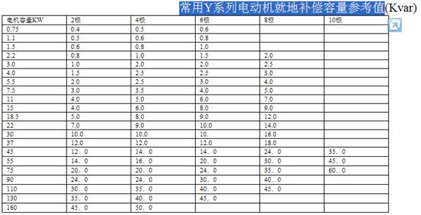

   电容器补偿容量的大小,取决于电力负荷的大小和功率因数的高低。确定补偿容量的方法一般有以下两种:
(1)计算法  补偿容量通常可按下式计算:
               Q=P(tgφ1-tgφ2)
式中  Q为补偿容量,千乏;
     P为平均有功负荷,千瓦;
     tgφ1为补偿前功率因数角的正切值;
     tgφ2为补偿后功率因数角的正切值。
   例  用某户的有功负荷为150千瓦,补偿前功率因数为0.6,现在想将功率因数提高到0.88,试计算需要装设多大补偿容量的电容器?
解   用计算器或查三角函数表可得,当COSφ=0.6时,tgφ=1.33;COSφ=0.88时,tgφ=0.53。代入公式得
    Q=150×(1.33-0.53)=150×0.8=120千乏
   因此需要装设补偿容量为120千乏的电容器。
(2)查表法   为了很快地求出补偿容量,可采用查表法。一些电工手册和参考书中都列出每千瓦有功负荷所需要的补偿容量表,查找很方便。具体方法是:根据补偿前的功率因数COSφ1和补偿后的功率因数COSφ2,查表就可查出每千瓦有功负荷需要补偿的容量,然后将有功负荷(P)乘以每千瓦需要补偿的容量,即为所求的补偿容量(Q)。

发表于:2013-06-23 05:32:34
常规电机的直接单机补偿容量
