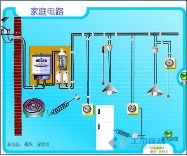

较早前的家庭配电装置,220V入户后首先进入电度表,经铡刀式总开关和陶瓷盒式保险丝再进入用电电路;
 特点:1、当时的材料比较好、可靠;
       2、当时的电器比较少、简单;
       3、当时的环境也不一样,诚信也不一样,如今的电度表是不能这样的;
       4、铡刀式总开关的作用:A、方便断电检修,B、是当发生意外或紧急情况时由人工拉下开关关断电源,要是人不在或反应速度慢,就起不到什么作用了。
       5、陶瓷盒式保险丝的作用:当电路或电器发生短路故障达到一定电流时,会熔断而断电,注意,保险丝(熔断丝)的规格和质量直接决定安全度。
