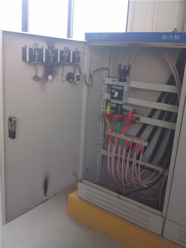

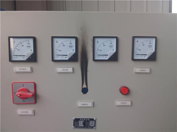

大家好,我工厂正常使用的一个配电柜,不知道哪一天按钮自燃了。
上图,看看什么原因引起的。厂家现在也不给个解释!
看看中间的指示灯,烧起来了。而且把面板也烧黑了。

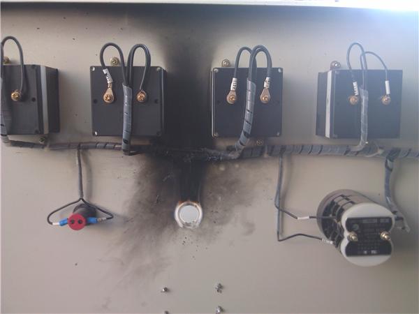

在看看背面,把指示灯上方的线路也引燃了。

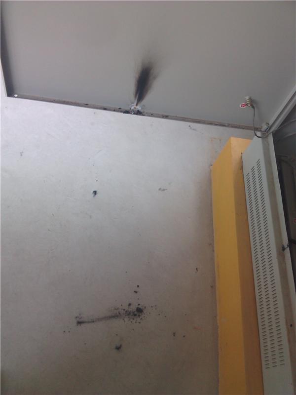

燃烧后的物质滴落到下方。

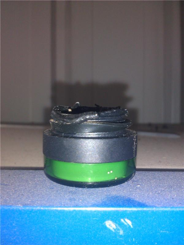

已经烧焦了的指示灯。
补充一下,这个指示灯是电源指示。不明白为什么会燃烧了。而我们供电竟然也没有受到影响。
直到偶然发现了。才知道差点出大事。

导线虚接发热,引起指示灯(材料不太过关吧)自燃

是不是那种带变压器的指示灯呀,如果是带变压器的指示灯起火不奇怪(就是灯泡指示的起火也偶尔会发生),但是如果是LED类型的那就奇怪了,除非是浙江货

 不是LED的。

这种器件所用的材料应该都是阻燃的,但看照片明显有火焰生成,说明你们选择的指示灯质量有缺陷。也就是那个指示灯正上方没有可燃物质,否则的话后果不堪设想。
如果材料合格的话,即使发生电气短路,也就是烧毁其中的发热件(连接件、导体等)而已,不会殃及其他部位。
但现场情况说明,器件的阻燃功能没有起作用。这种情况,可以追究电控柜提供方的责任。如果是自己做的,那么也该好好整理一下采购渠道了。

应该是导线接触不好,打火发热引起的。
  因为指示灯的220V电源是取自三相电中的一相和N构成回路,况且不是在开关那里接触不好,所以不会引起整个回路失电,但当如果烧到其它线路,导致短路或接地,就会影响整个供电了。

  曾经见过行车上的中转用大电流端子排。由于没有接紧,后来发生慢慢烧起来。
个人愚见,塑料由于长期发热,后来变成接近于类似导电的碳,因为用手一捏就碎成粉末状了。

个人感觉是内部元件碳化短路,然后起火,还是元件质量问题。

灯泡指示灯后面带变压器的这种会有这样的情况发生的,有时还会在停止状态出现辉光(比原来的亮度暗一些),建议更换LED的就会好一些

这个是电源指示灯24小时不间断通电,又不是LED的,发热较大。估计生产厂没有采用耐高温材料,承受不了连续通电产生的高温,因此自燃了。其实这个电源指示灯纯属多此一举,有了电流表、电压表,还要指示灯干吗?可用可不用的东东坚决不用,多用一个东东,就意味着多一个故障点。还有电压表与指示灯回路中是否设置熔断器?许多配电柜上这个回路中是不设熔断器的,这也是个错误,万一发生短路故障就会起火,后果很严重
