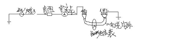

当电缆沟内电缆两端无标示牌时,可用采用以下接线方法迅速查找无牌电缆。见图:

发表于:2013-05-03 23:28:04
没看懂,请楼主指点

发表于:2013-05-04 00:01:30
回复内容:
对: 学生会军团-TMALL 没看懂,请楼主指点                  ... 内容的回复!
 在电缆沟许多电缆中取任意一根电缆的一根芯接地,再在另一端取一根电缆的一芯串接一电流表和一电阻,外加220V电源,根据欧姆定律,可算导线电流。如果电流表有指示,表明查找的是同一根电缆,否则就不是。也可用钳形电流表卡导线看是否有电流显示来判断。

发表于:2013-05-04 15:23:21
此方法简单有效。
如果电缆沟内有其余电缆有工作电流,可以把开关做成定时开关状态。这样在电缆中形成一个周期的电流,更容易判断。

发表于:2013-05-05 09:06:57
4楼
带铠装的也能这么用吗?

发表于:2013-05-05 09:12:15
5楼
回复内容:
对: 问学_23 带铠装的也能这么用吗? 内容的回复!
能用。电缆两头的导线是裸露的,这与带不带铠装没有关系啊!

发表于:2013-05-05 15:10:41
7楼
电缆一端接地另端测对地效果一样。电缆一端两线短接测通断效果一样。干脆电缆一端通电另端电笔量效果一样。所以楼主方法在电工中很难推广。方法随好但称不上迅速
