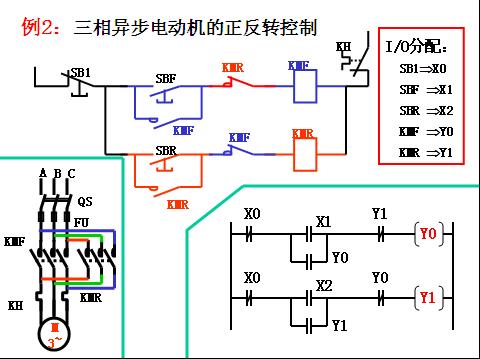

晚上加班师父要考。就是正反转怎么弄啊,我手上有一个PLC电源开关、两个小型继电器和四个按动式开关按钮,师父让我每两个开关按钮配一个小型继电器一个配正转一个配反转图纸我画不来我简单说说路线吧 L-SB1常闭-SB2常开,SB2下面图纸画的是一个KA1链接常开然后链接KA2的常闭-在连接KA1的线圈,在连接N,然后是L-SB3常闭-SB4常开,SB4下面图纸画的是一个KA2链接常开然后链接KA1的常闭在连接KA2的线圈,在连接N图中KA1和KA2的最后一根线也就是链接N的线是同一条,L也是同一根线。
我是新人啊学徒请各位帮帮忙!谢谢大家

这是简单的正反转啊;
是PLC输入直接控制输出继电器 ,一个控制正转,一个控制反转;

这是一个正反转控制的图,不过不要四个按钮,停止的可以省一个,

对: jmxd-工控人生 这是一个正反转控制的图,不过不要四个按钮,停止的可以省一个, 内容的回复!
好的谢谢你
