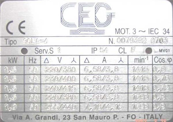

Y改△后,电机电流是否变化,请看以下电机铭牌,尽管是1500W,与750W不同,但道理是一样的。

电机的铭牌第一行:
1.5KW         △ /  Y
               220V /  380V
             6.58A /  3.8A

回复内容:
对: yjig 电机的铭牌第一行:1.5KW         △ / ... 内容的回复!
你这个电机可以直接可以220V 角接啊      没明白你什么意思
