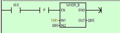

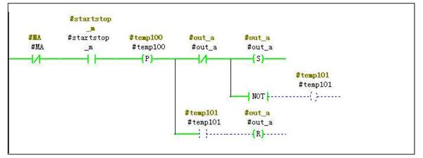

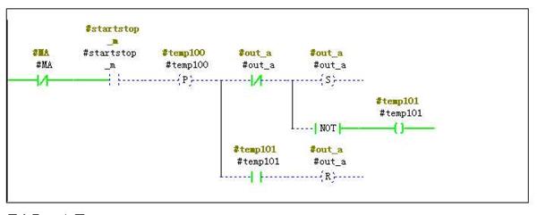

这个程序应该是启停按一下,启动,再按一下停止,为什么仿真时是点动?
按一下
再按一下
银光人生—华
  • 帖子:5帖 | 13597回
  • 历史总积分:52877
  • 注册:2007年11月23日
发表于:2013-04-03 12:25:01
这是用的置位和复位;

把我的拿来问,那是仿真软件测试的,我们按钮按下后手就拿开了,仿真时没有解除。
彩虹
  • 精华:2帖
  • 求助:4帖
  • 帖子:54帖 | 1626回
  • 年度积分:8
  • 历史总积分:7586
  • 注册:2006年9月21日
发表于:2013-04-03 12:55:19
那是我的专利!不要仿照侵权!是我刚学PLC是我的一个领导说要我写这个,不能用移位,计数,定时,一句话不能用功能指令。看我能不能搞出来,搞了一天才搞出来的,也是第一次使用编程软件,后来我再用就改为符号写了

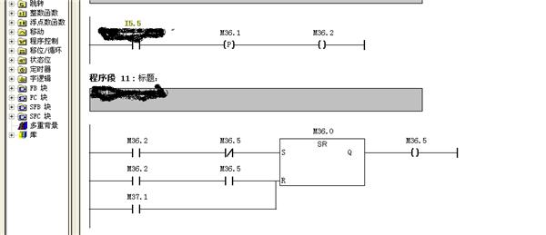

本人惯用的方法,希望大家参考使用
