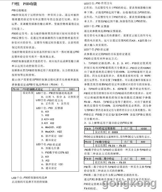

用宇电AI和西林2000P变频器由PID控制恒压6KG供水,超高7·5KG报警,5KG欠压报警,AL2和AU2输出。求宇电表·变频器的使用参数和二次线的控制图。

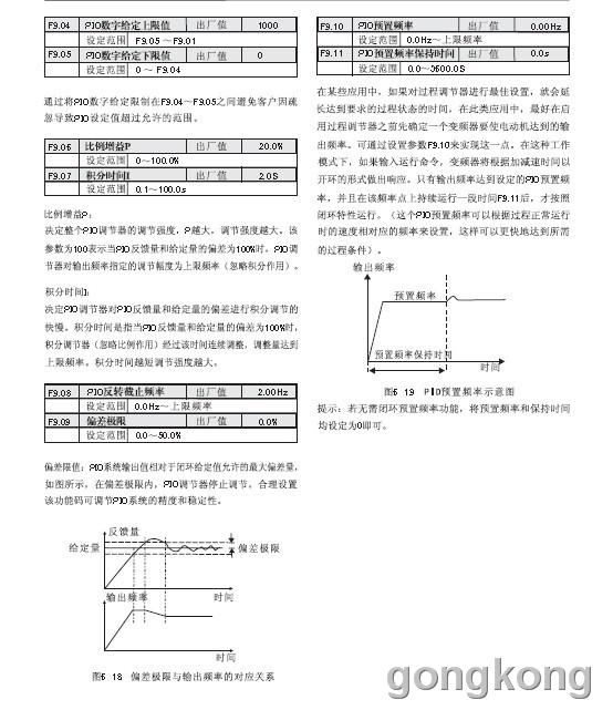

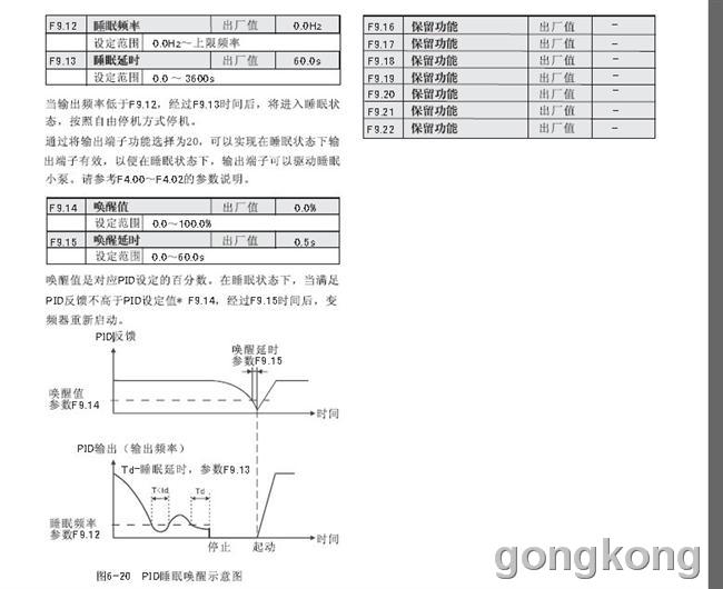

你这个西林2000P的说明书没找到,不过找到西林变频器其他型号的说明书,供你参考,一般相同厂家的变频器,功能基本一样的,最多是参数组不一样。另外你宇电表的模拟量输出口--接到变频器的模拟量的输入口即可,接1口就设定参数为1口;图有点小,看不清楚请下载后放大。假如还不明白,建议你把现场的设备图发出来,特别是端子那发上来。就怕你遇到的是挂羊头卖狗肉的变频器。
