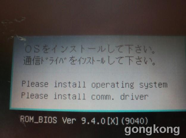

三菱触摸屏A970GOT-SBA 找不到驱动程序怎么办?三菱客服要安装GOT 2也不管用

下载程序到GOT的同时也要下载OS和Driver;或许是你没勾选
