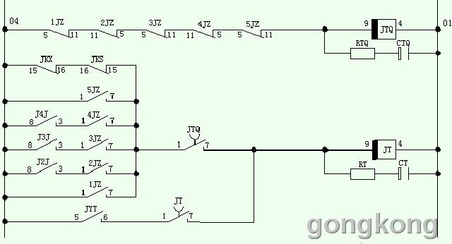

电梯控制实例PLC教学课程(十一)
停站触发与停站回路
1、原理图
2、原理说明
假如电梯从1楼驶往4楼。J4J吸合。
电梯向上行驶,当隔磁铁板插入4楼感应器中时,4JZ吸合,停站触发继电器JTQ延时释放。
通过J4J、4JZ、JTQ延时断开触点(1、7),接通停站继电器JT,电梯进入减速停站。
停站触发继电器JTQ的延时时间最好在0.1秒以下,它的作用是为了保证电梯到达某楼层后,不再响应该楼层发出的停车指令。比如你在电梯在开往四楼中,途经3楼时再输入3楼指令,电梯将只记忆该3楼指令,而不应答停车。如果JTQ的延时时间过长,则有可能答应这个停车指令,而此时减速距离已不够,会引起冲层的现象。

不错的实例说明,学习了
