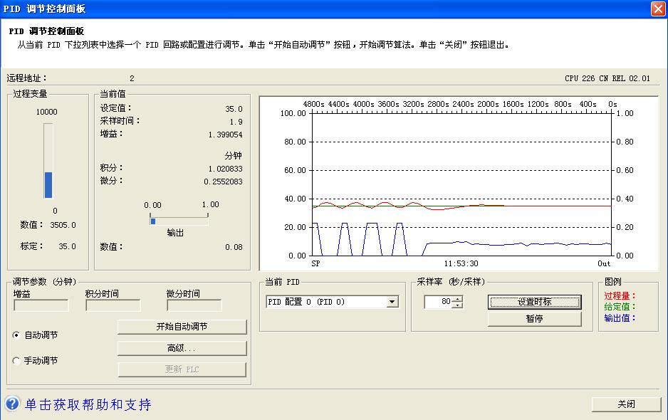

S7-200自整定效果【分享】
用4通道PT100模块(modbus RTU通讯),S7-226的Q0.0的PWM控制输出。
 选用慢速自整定,设定值35.0℃。
 图片分享如下:
 (PID调节控制面板)

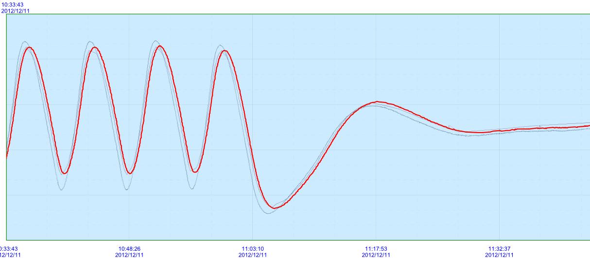

 (上位机历史数据曲线)
 (使用自整定参数调节稳定后的效果)
