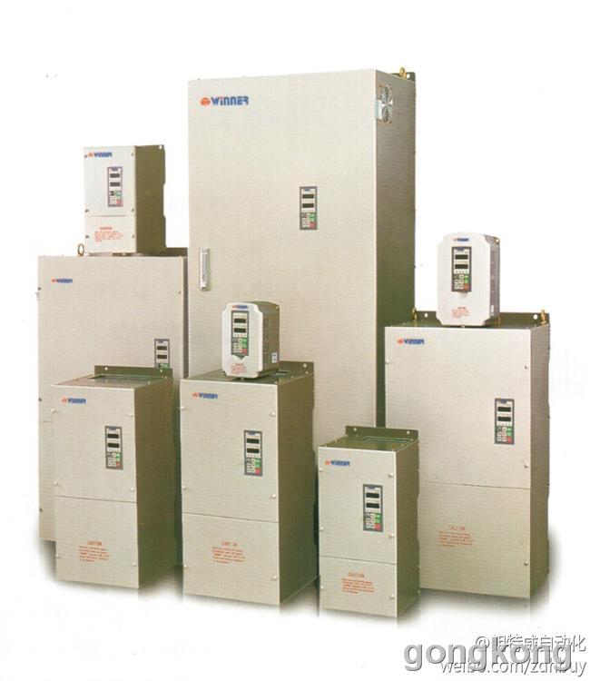

1) 如果特殊用户在使用中需要取掉键盘,则变频器面板的键盘孔,一定要用胶带严格密封或者采用假面板替换,防止粉尘大量进入变频器内部. (2) 对变频器要进行定期维护,及时清理内部的粉尘等.
