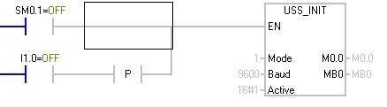

使用S7-200与M420变频器通信
变频器参数如下:P700=5
                        P1000=5
                        P2010.0=6
                        P2011.0=0
程序如下图:

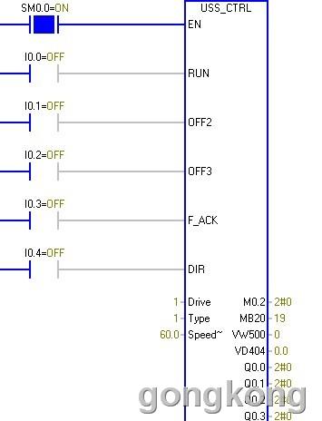

对于这个CTRL指令中ERROR显示的MB20这个值19很不解,我看说明这个19代表驱动装置未激活,无通信活动。
网上资料说可能有数据存储区重叠,我看了下我的地址没有重叠的地方,希望有人能帮我指点指点!先谢谢啦。
第一次用西门子的东西,不太会用,不要见笑了。

错误代码19表示:无通信活动:驱动装置未激活
从USS-INIT中看出,你激活的是0号从站,那么你设置的变频器地址是0吗?

对:秦君_1关于错误代码19表示:无通信活动:驱动装置未激活从USS-INIT中看出,你激活的是0号从站,那么你设置的变频器地址是0吗?内容的回复:
2011.0设置的是0

变频器地址设置一个非0的地址试试(当然程序中也要对应一致)。

试过的,不行。。
不知道问题出在哪里

外部接线对不对啊,用端口0,A、B不要接反了
