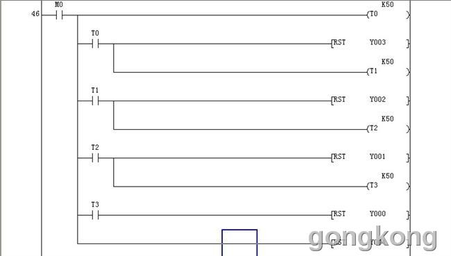

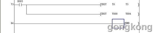

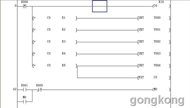

这是上次帮忙指导一个刚入的新手给他指导思路的程序。。。
按一次按钮启动一个电机,我是这么做的!!!
扑捉X0的上升沿,借助了计数器。。。外加比较。。。
IO分配:
X0  扑捉上升沿启动按钮
X1  5秒延时逆序停止按钮
X3  急停按钮
Y0  1#电机
Y1  2#电机
Y2  3#电机
Y3  4#电机
Y4  5#电机

停止时少写个Y004吧,

引用 王者之师——求学 的回复内容:停止时少写个Y004吧,
有Y4的,Y4被gongkong LOGO挡住了。。。

严格意义上,不算急停,应该说是用两个按钮(还是一个启动、一个停止)控制在逻辑上有一定联系的5台电机。

思路较好,用SFC和M2800【但操作继电器】更简单

你还可以省去一个按钮
     如按住x0按钮2秒后停止

直接添加一个按钮,输出一个继电器,加个脉冲就可以,何必这么麻烦。

三菱的。。有些看不到。支持a君
