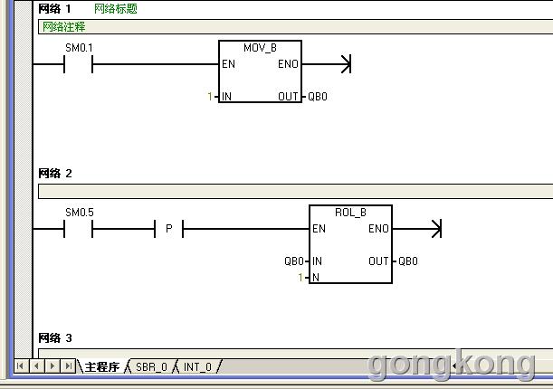

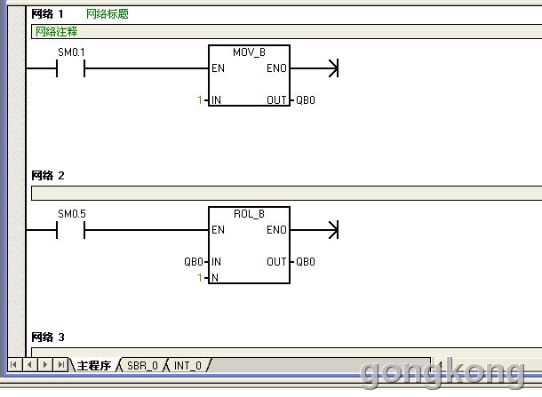

昨天不经意看了一个跑马灯程序,现已将程序最简化,程序请看图片,为什么SM0.5后不加上升沿会出现乱动作的现象?有上升沿就可以正常移位。

因为SM0.5是接通0.5S,释放0.5S,如果没有上升沿,假设你的扫描周期是100MS(你贴出的程序应该少于100MS),那么就相当于在SM0.5接通期间,移位了不止1次……

分析的有道理!楼主看看程序的扫描周期

多谢了!让我恍然大悟!再次感谢。

楼上说的太有道理;有沿是一次触发;
没有沿的话;就是一直道统了0.5S可以执行很多次了;和扫描周期有关!!

sm0.5没有上升沿执行n次,有上升沿只执行一次了?上升沿是否没有识别的缘故呢,而产生的闪烁呢?

这个问题是因为扫描时间过快,你人眼完全没法去识别,故出现乱动的感觉。
