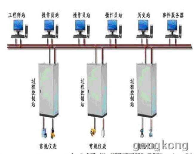

  通常要由3个层面组成。层面1是总览界面。该层面要包含不同系统部分在系统所显示的信息,以及如何使这些系统部分协同工作。层面2是过程界面。该层面包含指定过程部分的详细信息,并显示哪个设备对象属于该过程部分。该层面还显示了报警对应的设各对象。层面3是详细界面。该层面提供各个设备对象的信息,例如控制器、控制阀、控制电机等,并显示消息、状态和过程值。如果合适的话,还包含与其他设备对象工作有关的信息。电子电气

这么多工作站啊;
