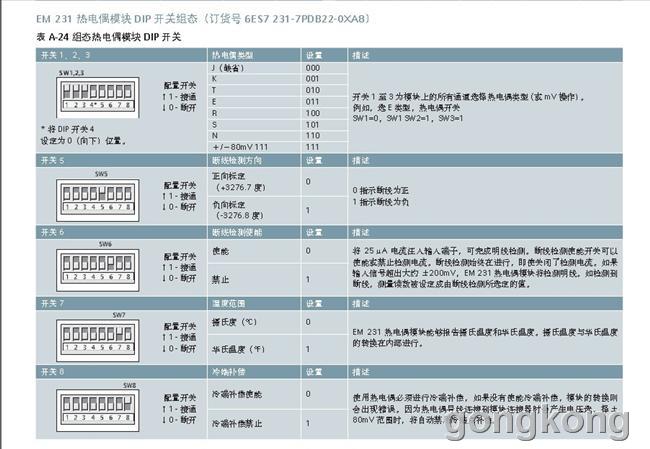

  224CN+ EM231 一起做实验,现在有一个 热电偶 温度传感器,请问这个能接在 EM231 上吗?
能接上的话 下面的 6 个 DIP 开关如何设置 ?

肯定可以接热电偶,DIP开关设置如下图:

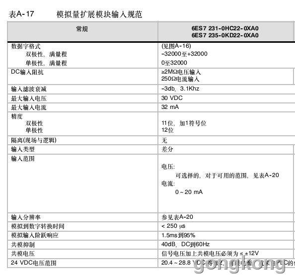

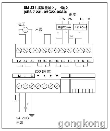

     模块型号: 231-0HC22-0XA8   怎么有的说加,有的说不加,倒底要不要加变送器 ???
传感器:铠装热电偶,型号:WRNK-191 , 分度号: K ,测量范围:0-800 度
银光人生—华
  • 帖子:5帖 | 13597回
  • 历史总积分:52877
  • 注册:2007年11月23日
发表于:2012-12-06 14:46:12
8楼
刚刚看了下手册:楼主的模块型号: 231-0HC22-0XA8
不能直接接热电阻。
银光人生—华
  • 帖子:5帖 | 13597回
  • 历史总积分:52877
  • 注册:2007年11月23日
发表于:2012-12-06 14:47:27
9楼
再看看下面:   接线方式
银光人生—华
  • 帖子:5帖 | 13597回

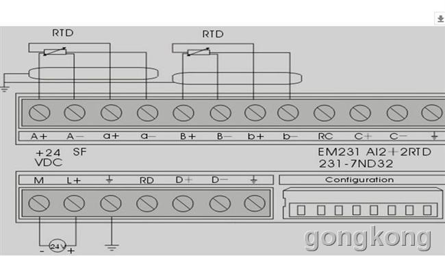

应该选择这样模块,接线方式如下:
EM231 扩展模块包括:
EM 231 模拟量±10V/0 - 20mA信号输入模板;
EM 231 模拟量热电阻(RTD)信号输入模板;
EM 231 模拟量热电偶(TC)信号输入模板;
应该讲,EM 231 模拟量输入模板有接收热电偶(TC)信号输入的模板
也可以加变送器输出电流信号,MA
