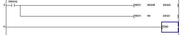

一.三菱PLC的设置
三菱FX PLC在进行计算机链接(专用协议)和无协议通讯(RS指令)时均须对通讯格式(D8120)进行设定。其中包含有波特率、数据长度、奇偶校验、停止位和协议格式等。在修改了D8120的设置后,确保关掉PLC的电源,然后再打开。
此外,对于采用RS485形式1:N计算机链接的还必须对站点号(D8121)进行设定。设定的范围从00H0FH(即015)。
在这里对D8120采用下述设置:
b15              b0
0110 1000 1000 1110
  6    8    8    E
即数据长度为7位,偶校验,2位停止位,波特率为9600bps,无标题符和终结符,采用计算机链接(RS-232C),自动添加和校验码,采用专用协议格式1
同时设定站号为0。具体设定如下所示:
FX PLC进行计算机链接时可用的专用协议有两种:格式1和格式4。两种格式的差别在于是否在每一个块上添加了CR + LF,其中添加了CR + LF的是格式4。在这里采用格式1

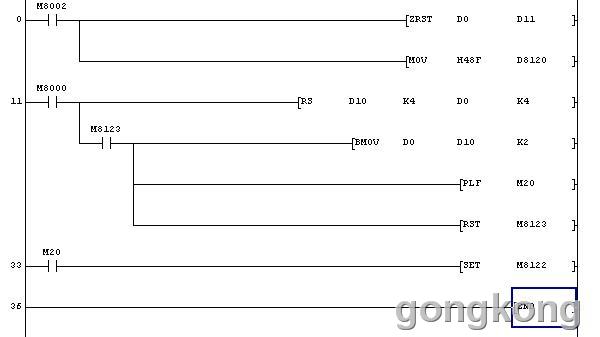

RS指令应用一
三菱PLC与计算机利用RS指令进行通讯(通讯手册9-14例)
三菱PLCFX1N + FX1N-232-BD
计算机:Windows XP中文企业版 + Visual Basic 6.0中文企业版
Windows 98中文版 + Visual Basic 6.0中文企业版
两者之间连接使用的是FX-232CAB-1电缆线(2-33-24-68),5-5
一.三菱PLC的设置
在这里对D8120采用下述设置:
b15              b0
0000 0100 1000 1111
  0    4    8    F
即数据长度为8位,偶校验,2位停止位,波特率为9600bps,无标题符和终结符,没有添加和校验码,采用无协议。
PLC程序如下:

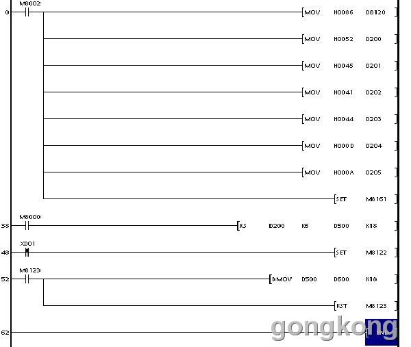

RS指令应用二
三菱PLC与仪表之间通讯
仪表(称重器)
两者之间连线该仪表仅提供3线式的简化RS-232C口,即只有:RXDTXDGND,于是采用2-33-25-5的三线接法。
1.  D8120进行设置并使其与仪表中的设置一致,对其中的控制线设置成使用无硬件握手方式,即(b12,b11,b10=0,0,0)。根据仪表说明书上对通讯的要求,设置如下:
b15              b0
0000 0000 1000 0110
  0    0   8   6
2.  根据仪表说明书所述,该种仪表有两种工作方式:连续发送和指令状态。这里设置成指令状态,即仪表根据发来的指令返回相应的数据。在此使用READ指令,根据指令协议,输入的指令必须以<CR><LF>确认。所以READ指令的ASCII输入为“52,45,41,44,0D,0A”一共6个字符,将RS指令的发送数据点数设为k6。另外返回数据的格式是18个字符,所以将RS指令的接收数据点数设为k18。通过
注:发送数据点数和接收数据点数必须按指令协议进行设置,否则通讯不能正常进行。
PLC程序如下:
