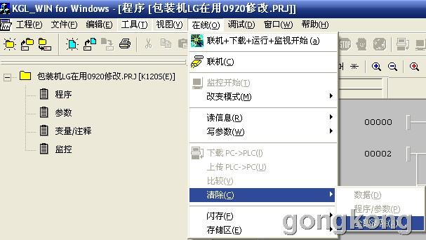

我有一台LG的k120s plc,本想学习学习,但有密码,下载不了程序,恳求高手们发个<此处内容被屏蔽>软件试试,谢谢

既然是学习用,无须内部程序,那就不用解-密,直接清除,用新程序覆盖。

楼上的师傅,请问怎样直接清除啊,一联机就提示密码的啊,我是菜鸟,请指教

菜鸟先生:请看下图,再不会,就没招了!
