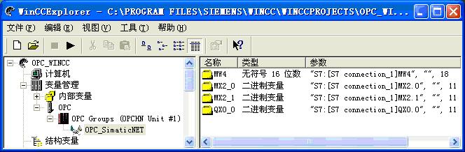

WinCC不能直接访问S7-1200 PLC,需要用软件SIMATIC NETOPC功能来解决这一问题。使用SIMATIC NET 2007操作步骤如下:
   1
)在STEP 7中生成一个PC站点,在组态时将OPC服务器插入1号槽,将计算机的通用以太网卡插入2号槽。
   2
)用SIMATIC NET的站组态编辑器组态PC站。
   3
)在STEP 7的网络组态工具NetPro中为PC站点组态一个单向S7连接,通信伙伴为未指定,采用S7-1200IP地址。
   4
)用SIMATIC NETOPC Scout工具生成OPC的条目,即S7-1200中的变量。
   5
)在WinCC V6.2中添加OPC驱动程序,在变量表中添加OPC的条目。
   6)组态画面上的指示灯、按钮和输出域,它们通过OPC的条目与S7-1200中的变量连接起来。
   7
)在系统运行时,画面上的按钮将起动和停止信号发送到S7-1200PLC程序运行的结果用画面上的指示灯显示。PLC中动态变化的变量用输出域显示。实验表明OPC通信的响应速度很快
