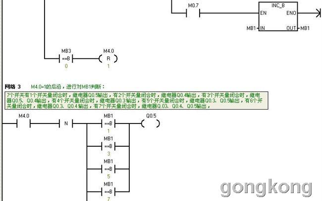

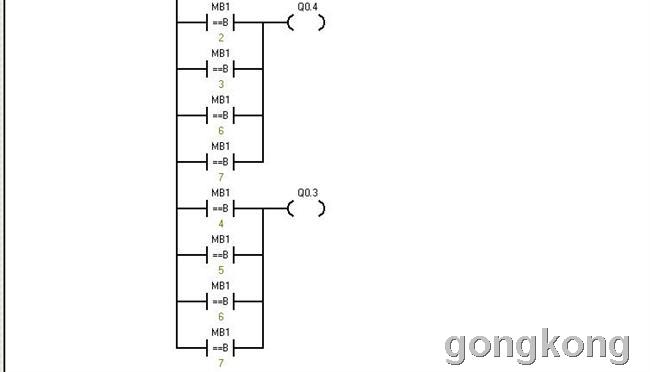

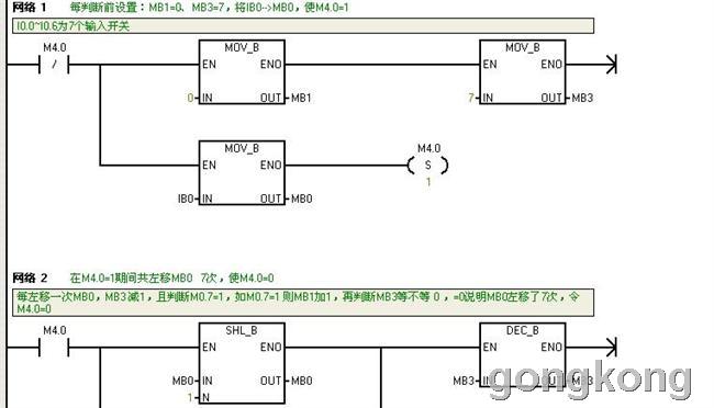

编程目的:7个开关量变成3个输出量。
7个开关量任意相加组合,任意组合后有1个开关量闭合时,继电器Q0.5输出。任意组合后有2个开关量闭合后,继电器Q0.4输出。
任意组合后有3个开关量闭合后,继电器Q0.5 Q0.4同时输出。任意组合后有4个开关量闭合后,继电器Q0.3输出。任意组合后有5个开关量闭合后,继电器Q0.3 Q0.5同时输出。任意组合后有6个开关量闭合后,继电器Q0.3 Q0.4同时输出。任意组合后有7个开关量闭合后,Q0.3 Q0.4 Q0.5同时输出。
我是一菜鸟,请大家帮忙。,我感觉就是8421码和实属转换比较的问题。请高手指教。

用一个字节(例如VB0的低七位)表示7个开关量。任意组合后有1个开关量闭合时就有VB0=1或者VB0=2或者VB0=4或者VB0=8……直到VB0=64  的情况下就有  继电器Q0.5输出。其他类推。

4楼
用S7-200给你编个程序,供参考:

这是一个ON位数判断。你就抓住“ON位数”这关键字去搜索,必定能找到。
先去西门子官网论坛逛逛。
