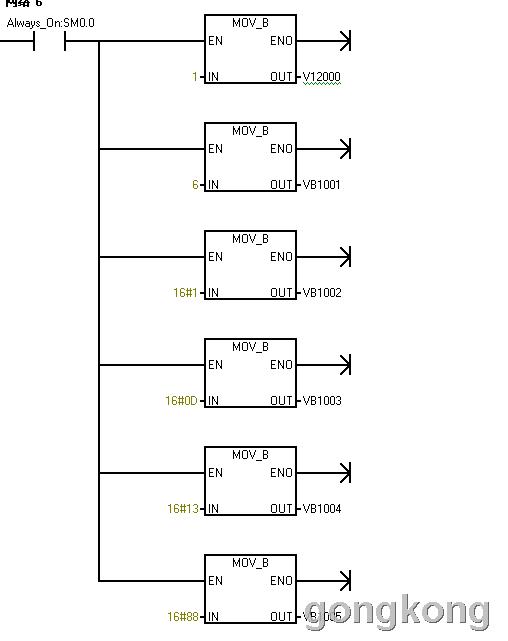

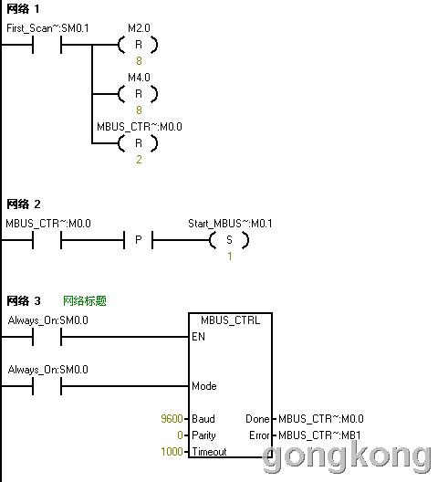

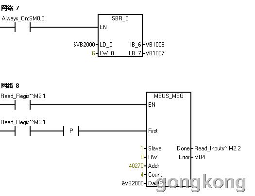

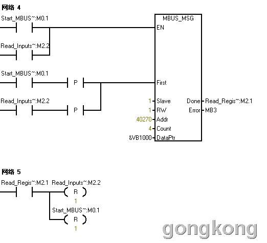

变频器是用的欧瑞的,国产,我之前用自由通讯口与变频器通信失败,又用西门子自带的MODBUS库,也是不正确,哪位给指点一下啊,MODBUS库里面的寄存器地址(4****)和变频器上面的地址怎么对应?

我用自由口写过,但通过串口助手看了一下,我写的程序发出来的数据不正确,通过调用库发出来的数据也是不正确的,我不知道到底是不是程序的问题,因为单纯的往外发数串口得到的都不对

引用 ckzj0801 的回复内容:回复内容:对:miy_gongkong关于引用 纵横军团总司令-宝马760LI 的回复内容:这问一下欧瑞的,这问题不是在你plc这边。至少可以肯定 通过 自由口可以实现  ,ASCII 码协议,或Modbus rtu 协议。 内容的回复:我用自由口写过,但通过串口助手看了一下,我写的程序发出来的数据不正确,通过调用库发出来的数据也是不正确的,我不知道到底是不是程序的问题,因为单纯的往外发数串口得到的都不对
串口助手的数据是否与你编程的期望数据是否一样?如果不一样,那就有可能你的程序本身就有问题,自然得不到变频器正确的返回帧

对:ye_w关于引用 ckzj0801 的回复内容:回复内容:对:miy_gongkong关于引用 纵横军团总司令-宝马760LI 的回复内容:这问一下欧瑞的,这问题不是在你plc这边。至少可以肯定 通过 自由口可以实现  ,ASCII 码协议,或Modbus rtu 协议。 内容的回复:我用自由口写过,但通过串口助手看了一下,我写的程序发出来的数据不正确,通过调用库发出来的数据也是不正确的,我不知道到底是不是程序的问题,因为单纯的往外发数串口得到的都不对 串口助手的数据是否与你编程的期望数据是否一样?如果不一样,那就有可能你的程序本身就有问题,自然得不到变频器正确的返回帧内容的回复:
调用的是一个CRC校验,如果调用库是不是不需要啊,这个程序请您给看看哪儿不对啊,谢谢

上面这个程序就是我根据里的那个示例稍微改了一下,就是一个读命令,一个写命令,但是从串口助手得到的发送数据是不正确的
