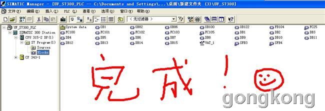

    用STEP7软件读取S7-300的程序详细步骤是怎么样的,最好能给附带图片啊    谢谢啊!

是指的上传程序到电脑吗,新建一个项目,点PLC-upload program  ,机架号选0,槽号选2,上传就可以了

用电脑读取PLC的程序呀
