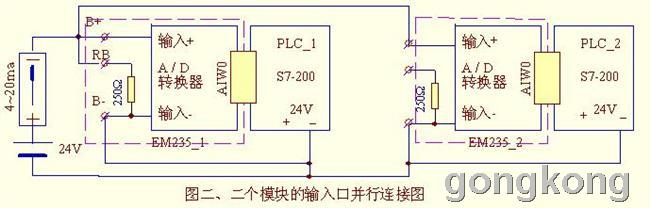

最近帮别人做了个方案,对方原有一套空压机系统由S7-200控制,现在因用气量增加,又添置了一套系统由新的控制柜控制(也是S7-200 PLC)。现在出现问题了,因为有2套PLC系统所以配置了2个压力传感器分别传输信号,但是在同一个气路上2个控制柜接收到的采样值不一样,造成空压机组误动作。现在想撤掉一组压力传感器,仅由一个压力传感器同时给2个PLC提供信号,不知道可不可行。

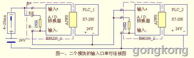

    用一个压力传感器(4~20ma输出)去二个PLC的模块的接法方法:
1、如二个模块输入量设置为0~20ma电流信号,去二个PLC模块的输入端可串行连接,见图一:
    串联接法:将压力传感器的输出+ 接24V电源的正极,压力传感器的输出— 极接第一个PLC系统的模拟量输入模块(如EM235-1)的输入+,且将RB连接点与输入+并联,EM235-1的输入—与该PLC的24V电源的—极相连接,同时连接第二个PLC的EM235-2的输入+及RB连接点,EM235-2的输入-接PLC-2的24V电源的负极和压力传感器的24V电源的负极。如没有外接的24V电源,可用PLC-2的24V电源代替。
     这种连接其二个EM235输入参数设置为:0~20ma电流输入模式,切记二个PLC不共地,PLC-1的COM点电位,时时高于PLC-2的COM点电位 1~5V.
     2、如二个模块输入量设置为0~5V电压信号,去二个PLC模块的输入端可并行连接,见图二:
      图二的连接说明:图二中的二个PLC及二个模块EM235的地是共地的,其二个模块EM235的输入设置为0~5V电压信号,故压力传感器的输出- 接EM235-1的输入+,且并接RB接线端,其目的将外输入的4~20ma电流通过250欧内部电阻转换为1~5V的电压信号,故压力传感器的输出-并接EM235-2的输入+时,就不许再并接其RB接线端。
      压力传感器的电源也可不用直接用PLC的24V电源就行,切记只能用一个PLC的24V电源,不可将二组PLC的24V电源并联使用。
