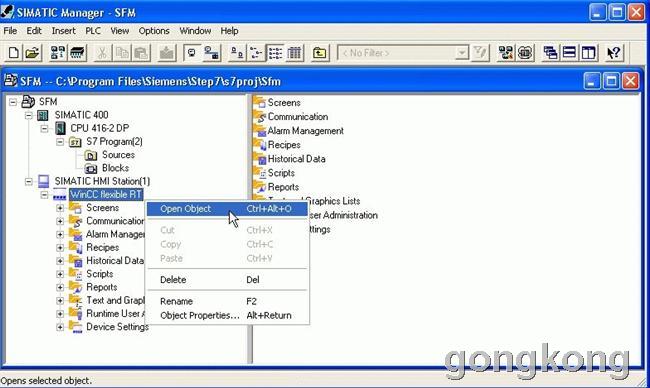

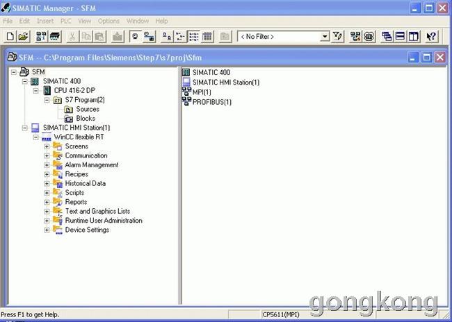

1
创建 S7 和 HMI 站
在 SIMATIC 管理器中生成 SIMATIC S7 对象和 SIMATIC HMI 对象。
图 01

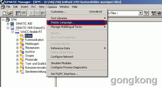

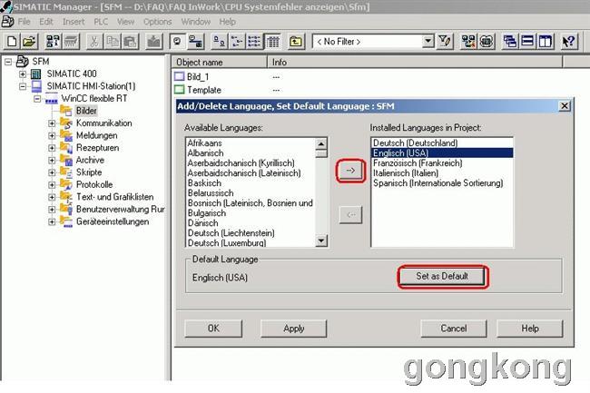

2
添加语言
打开“Tools > Language for display equipment”中的对话框。
图 02
添加在 WinCC flexible 中要使用的全部语言。要选择或更改缺省语言,从“Installed Languages in Project:”下面的选择列表中选中相关语言,然后单击“Set as Default”按钮。
图 03
注意:
  • 如果要在 WinCC flexible 中以所选择的所有语言来显示 CPU 系统消息,则必须将每一种语言设置成缺省语言一次,然后再重新生成系统消息或重复步骤 3 到 7。
  • N.B. 还必须在 STEP 7 中安装为 CPU 生成系统消息的语言。可以在 STEP 7 管理器的“Options > Customize > Language”下面找到已安装的所有语言。

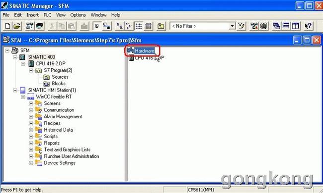

3

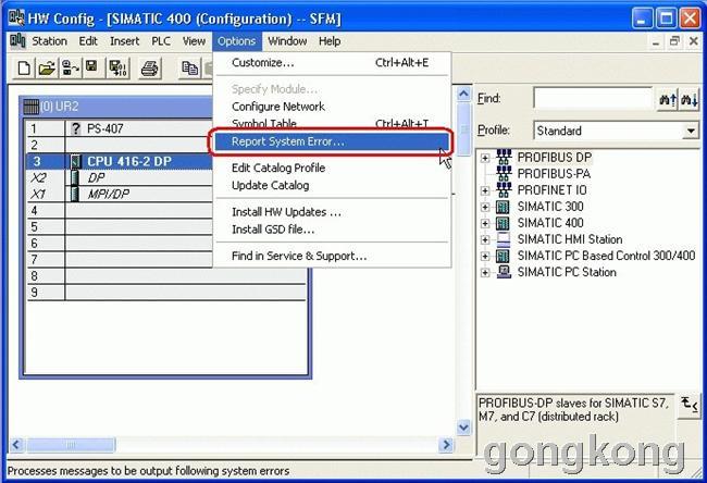

选择 CPU
选择 CPU (在实例中是 CPU 416-2DP),然后打开硬件配置。
图 04
 4

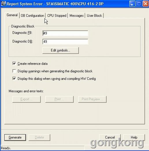

打开"Report System Error..." 对话框
选择“Tools > Report System Error ...”。
图 05

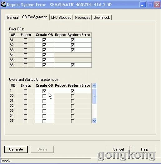

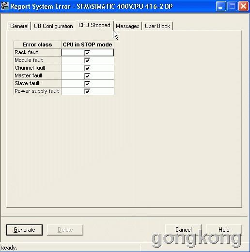

5
“Report System Error - SFM\SIMATIC 400\CPU 416-2 DP”窗口打开。
图 06

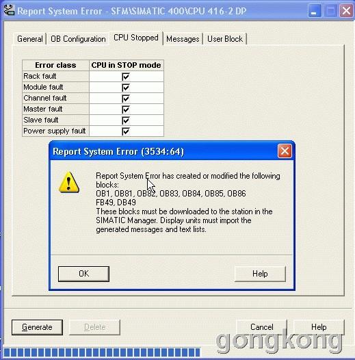

6
启用条目
在“OB Configuration”和“CPU Stopped”标签中启用希望随后在报警显示中出现的选项,在实例中是 OB81 到 OB86 以及 OB1,同时还要启用所有 CPU STOP 选项。
图 07
图 08
7
传送块到 CPU
在出现的消息域中会通知用户所生成的项目部分。将在“Report System Error”窗口中列出的块传送到 CPU 中。
在实例中,已经为报警号分配选择了“Assign unique alarm numbers project-wide”。
图 09
8

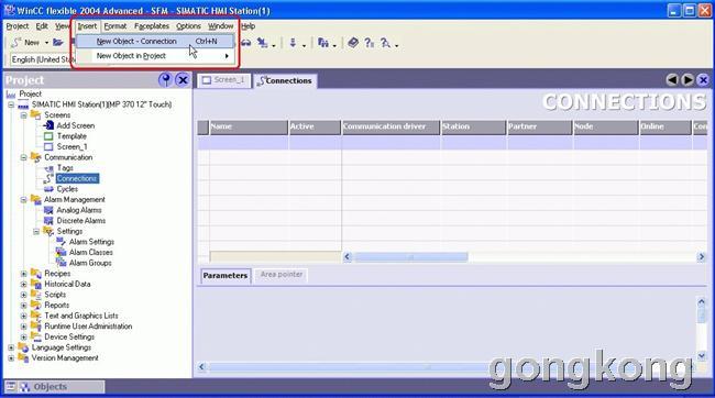

打开 WinCC flexible 项目
打开 WinCC flexible 项目,然后通过“Project > SIMATIC HMI Station(1)(MP 370 12" TOUCH > Communication > Connections”打开“Connections”窗口。
图 10
9
添加连接
通过“Insert > New object - Connections”插入新连接。
图 11

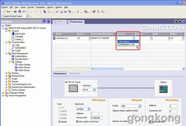

10
选择站
在新连接中,打开“Stations”列下面的列表窗口,然后选择相关的站 - 在此实例项目中是“\SFM\Simatic 400”。
图 12

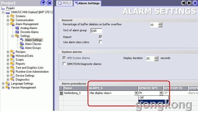

组态报警设置
在项目树中通过 Messages > Settings > Alarm settings 打开报警设置。
在“Alarm procedures”菜单 中,仍然必须激活相应的报警过程 ALARM_S / SIMATIC SFM。
图 13

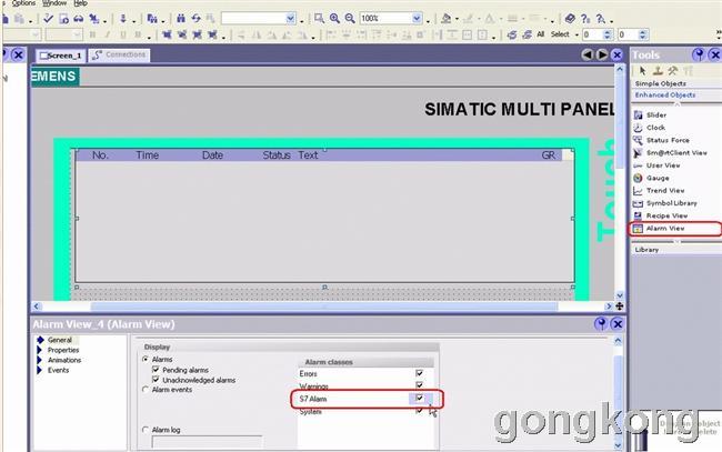

12
激活报警类别
通过“Project > SIMATIC HMI Station(1)MP 370 12" TOUCH) > Screens > Screen_1”切换到画面组态,然后插入一个报警显示。
跳转到报警视图,选择“General”,然后在“Alarm classes”下面选择“S7 Alarm”。
图 14

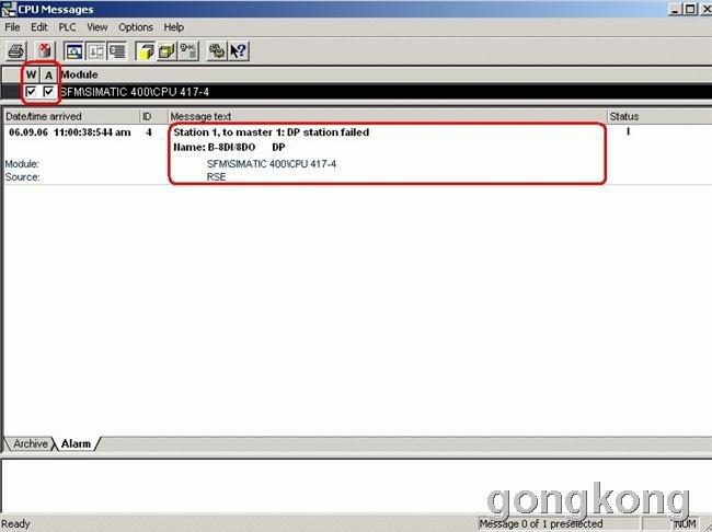

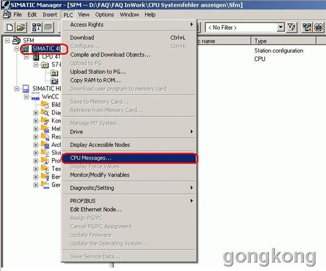

检查 CPU 消息
在 STEP 7 管理器中,检查系统错误消息是否已经正确导入到 WinCC flexible 中。为此,在“PLC > CPU messages...”菜单中选中相关的站或 CPU,然后打开 CPU 报警窗口。
图 15
注意:
一定要确保控制器正确连接到编程设备;否则将无法显示 CPU 消息。
14
启用复选框
切换到“Alarm”标签,启用“W”(诊断事件) 复选框和“A”(过程和系统错误) 复选框;在黑色菜单栏中执行同样操作。
在此实例中,已经在 PROFIBUS 子网模块中配置了 ET200B 模块,虽然还没有将它连接到 PROFIBUS 子网。
图 16

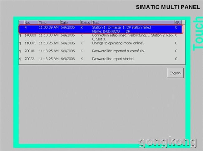

若使用面板,可以把程序下载到面板,也可以在 PC 上使用 WinCC flexible Runtime。
所有 CPU 系统消息都会显示在面板和 WinCC flexible Runtime 中。
图 17
注:
  1. 系统错误消息的等级和数量取决于所使用的 CPU 和所选择的设置。
  2. 消息也可以显示在“Alarm Window”中
