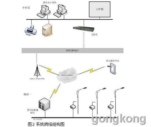

     该系统设置有中控室,中控室通过公众无线网络(3G)与照明控制器RTU进行通讯,照明控制器RTU负责实现电力监控、照明控制、视频监控等功能实现。路灯回路装有智能控制模块,智能控制模块与照明控制器RTU通过电力线通讯,将回路区段或灯的状态信息通过照明控制器RTU实时发送至中控室。中控室对底层数据进行处理分析并结合GIS地理信息系统实现灯光控制、电力监控、灯具故障巡检、电缆防盗、灯监视、能效管理等功能。
      中控室主要由局域网、服务器、大屏幕、操作员计算机、UPS电源系统、城市照明智能管理系统软件等部分构成。系统支持远程操作功能,系统远程操作功能分成两种方式实现:
     一种是无线方式,无线方式主要通过公众无线网络及配备的平板计算机实现远程操作,主要可以配备给现场灯光维护人员,可以通过该平台实现灯光的移动远程控制、数据的远程查询、灯光故障巡检结果查询等功能。
     另一种是有线方式,即通过接入INTERNET的远程操作员站计算机可以进行相关照明控制查询等操作,主要可以提供给相关上级城市管理部门的照明数据监视查询等服务。

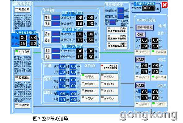

1、照明根据光照自动控制
A、在路灯路段内安装光照度传感器,当光照度检测到的光照度低于在组态软件上设定的光照度值(经验值)时,该段路灯由程序自动开灯。
B、 当光照度传感器检测到的光照度高于软件上设定的光照度值(经验值)时,该段路灯由程序自动关闭。
2、照明根据时序自控控制
按照当地的日出日落时间,系统自动分配路灯开关的时间段,控制器根据系统分配的时间段来自动开关灯。当系统分配的时间段有误差时,操作员可以进行微调时间段。

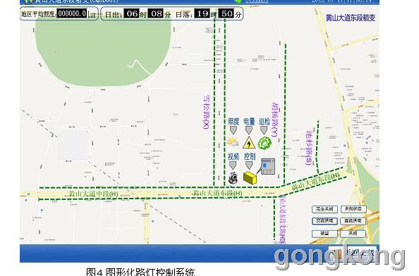

2)    图形化显示控制界面:大屏幕电子地图上显示每盏灯具的位置(GIS系统),方便对灯具的操作、监视、查询;
