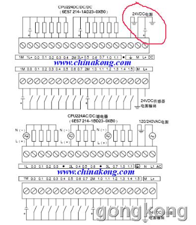

用的是西门子S7-200的PLC,CPU 224,接线端子的1M和1L+,2M和2L+,末尾的圆点、M、L+是什么意思啊,我在说明书上怎么也没找到

找本选型手册看看吧,上面有接线示意图的。
M,公共端;L+,电源端;圆点,空白端子。

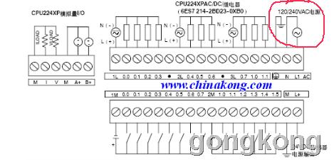

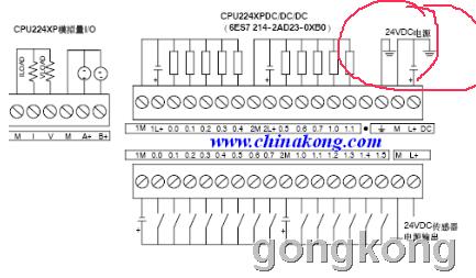

这是224XP 直流输出的CPU
上面是224直流输出,下面是继电器输出
这是224XP继电器输出
接线看图上,注意CPU的工作输入电源,切勿搞错了!!!

他说的是输入端最后的的M和L+吧,PLC本身的24VDC输出
——按你说的标记,你用的应该是CPU224 DC/DC/DC。
1M和1L+,2M和2L+分别代表两组输出。1L+和2L+接电源正端,1M和2M接电源负端。末尾的圆点代表空端子。M、L+是CPU向外提供的DC24V电源,一般有容量限制。

两个M L+ 上排是输入24VDC,是给模块供电的,下排是24VDC传感器电源,供外部使用,切不可外接24VDC给下排24VDC,可能会造成两个电源的损坏
