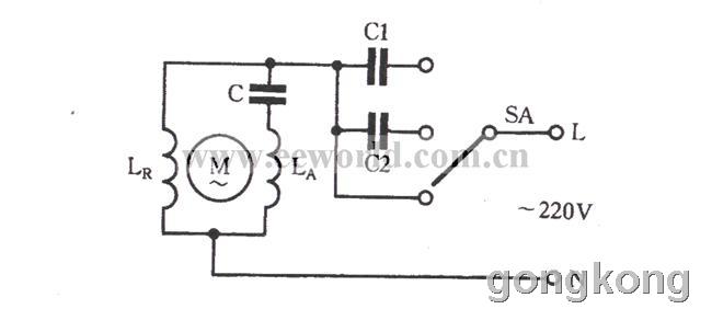

         前两天看到一个家用吊扇的调速器,是用电容来实现调速的,就在网上搜了一下,还真找到一个图.发上来大家看看,在我记忆里单相电机都是通过调压调速的,而这个用电容调速的不是调压而是调节电流调速?

吊扇的供电是交流电,电容对于交流电类似于电阻对直流电

应该是限流的吧。想想看。

对:EBN战略军团总司令-宝马760LI关于Rc1=1/2piCf还是分电压调速了现在吊扇好象都是电子调速的啊  http://wenku.baidu.com/view/5333470590c69ec3d5bb758a.html&sa=U&ei=pSkCUJXQD4feige3s52dCA&ved=0CCwQFjAE&usg=AFQjCNGYQQ7HQ2CsQks7xqTpfbgIIAocRA内容的回复:
看了您给的资料,原来是这样啊!谢谢

  像这样两个电容的调整速度的开关还真没有看到过呢
