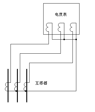

请高手帮帮忙:  公司领导让我装个电表.除电压线外,用四根线将三块电流互感器与三相四线电度表联接起来.能正常计量.请问高手该怎么接?请给个图谢谢!!

是这个意思吗?
A B C  N       四颗线

为什么要用四根线,不符合常规接线!!!电表上共有123 456 789 10  其中 2 5 8 10接三根火线和零下!!!1 3接互感器1,  4 6接互感器2, 7 9接互感器3,其中1 4 7 接互感器正!!  3 6 9接互感器负并且并联接地!!!你说的四根线完成,其实就是把3 6 9用一根线接地!!!不建议这么做!!!

互感器星接,4根线到三相四线电度表。电度表星接与互感器连接。

图

这是电度表正常接法啊,诸位工作中不这样接吗?

六楼接线完全正确!只是没接地

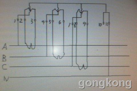

终于把图复制进来了,是用手机先拍下再复制。
这是三相四线电度表带电流互感器的正确接线图。1与2;4与5;7与8不能短接,否则,会烧坏电度表。1楼画的接线图只适合不经电流互感器直接接入方式下的。
