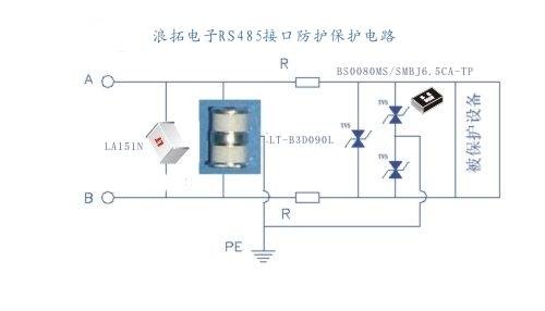

LT-B3D090L三端陶瓷气体放电管具有反应速度快,寄生电容小(<1pF),浪涌耐量大(>6KV@10/700uS)等特性,特别适合用于RS485接口的初级防护。
我们的建议是使用LT-B3D090L防雷管为基础,构建初级和次级的两级防雷电路,可以实现对RS485接口的整体防雷击和过压保护。
