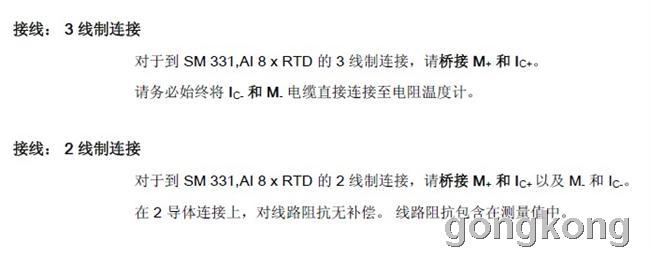

西门子热电偶模块6ES7-331-7PF11-0AB0热电偶的负端和M是否要短接?不接又是否会有干扰?

是的!!最好是短接!!

6ES7-331-7PF11-0AB0接线图
