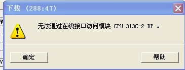

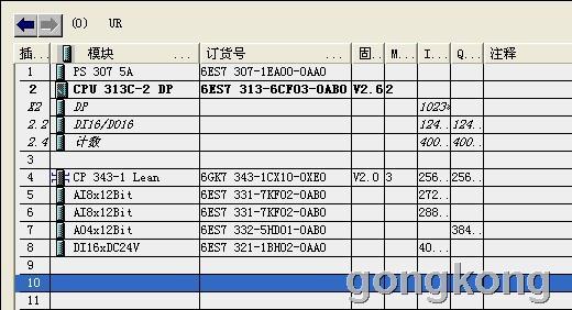

我在300硬件组态里面,配置是这样的
CP343-1 Lean 也设置了IP
但是在下载时出现选择目标模块CPU后,总提示
不知道怎么解决了,那个大哥帮忙看看咋回事,谢谢了

在添加有些CP343-1时有提示
“设置MAC地址/使用ISO协议” 打上勾就不会提示找不到CPU了,
但有些CP343-1在添加时没有“设置MAC地址/使用ISO协议”这一项,怎么解决?

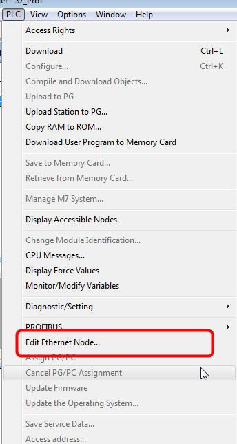

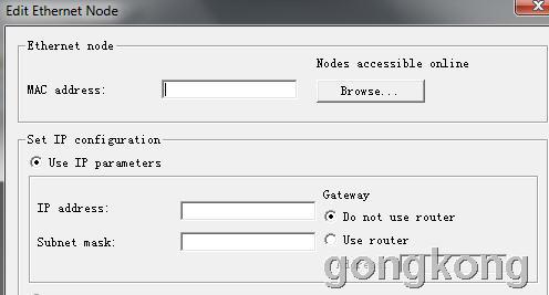

您想通过以太网模块与PLC做编程?
那么您应该在Step7菜单下的PLC——编辑以太网接点。
然后填入模块MAC地址或者IP地址,如果填入MAC地址,通过browse按钮,你应该能看到在线的模块了。
注意应使用交叉线,否则需要Hub。
Good Luck~

 4 楼大哥,我通过browse按钮可以找到在线的通讯模块,但是在下载是就会出现找不到CPU的问题
我觉得应该是哪配置的不对吧?
