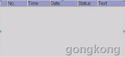

在 WinCC flexible 组态画面对象时改变列宽
在 WinCC flexible ES 中组态画面对象时可以更改列宽。例如,打开组态有报警视图的画面。使用鼠标选中报警视图。
                                                                         图 1: 选中报警视图
       按住 SHIFT 键并双击报警视图。鼠标指针改变,此时可以在报警视图上通过将列拖动变大或变小来改变列宽。对于这个报警视图的设置值将永久保存。
