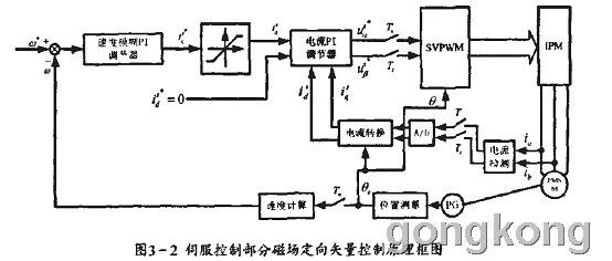

上图为电机的矢量控制系统示意图,外环为速度环,内环为电流环,速度环偏差经过PI控制器后其输出为给定电流量,这个好理解,因为当速度有偏差时需要使用加速度来改变速度,消除速度偏差,而加速度对应着力矩,力矩又对应着电流,因此如果存在速度差,那么就加电流来调节,消除速度差;到电流环后,由上图可看到,电流的偏差经PI控制器后得到了电流I对应的电压值,这个不知道该怎么理解其物理意义呢?
简而言之,对于电机的三环控制,位置偏差经PID控制后输出给定速度值来调节这个位置差,速度偏差经PID调节后输出给定电流值来调节这个速度差,那么电流差经PID调节后为什么是电流对应的给定电压值呢?总感觉怪怪的,哪位知道的解释下

从物理上分析,在电路阻抗(电阻、感抗)一定的情况下,我们想控制电流,电流不够或多了我们当然是控制电压的大小了。
FOC算法关心的是Id、Iq的控制,其实电压是中间量,一般可以不关心。

这个问题请教别人后费了很大周折搞明白了,不过真要说清楚还真是不是件容易事~~
