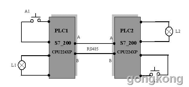

在工业现场可能会遇到这样的情况,分布在不同地方(车间、控制室场所等)的PLC之间需要进行远程相互控制,通常是采用RS485总线,通过MODBUS协议完成此功能。
如果现场布线不方便的话,也可以采用无线方式进行通信。这里以达泰DTD433无线模组和西门子S7_200为例进行说明。
一、两台S7_200 西门子PLC之间的远程控制
实现的功能:
l         PLC18个开关量输入,I0.0~I0.7PLC2的开关量输出Q0.0~Q0.7一一对应,也就是说上图中的A1开关按下时,PLC1的开关量输入I0.0闭合,PLC2的输出继电器触点Q0.0导通,L2点亮。
l         PLC28个开关量输入,I0.0~I0.7PLC1的开关量输出Q0.0~Q0.7一一对应,也就是说上图中的A2开关按下时,PLC2的开关量输入I0.0闭合,PLC1的输出继电器触点Q0.0导通,L1点亮。
l         PLC1PLC2之间的通信是通过S7_200 CPU22XPPort0通信口的RS485总线连接的,其中采用了Modbus协议。

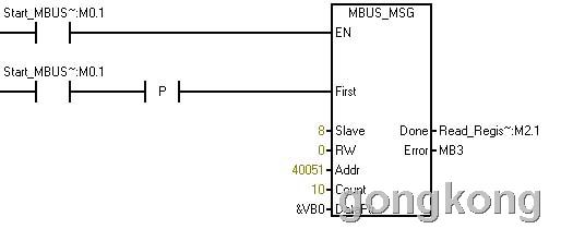

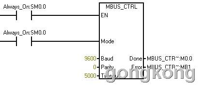

Modbus 主站读写程序
l              Modbus RTU主站功能是通过指令库中预先编好的程序功能块实现的,该库只针对Port 0口有效;
l              在程序中插入MBUS_CTRL指令,并在每次扫描时执行MBUS_CTRL。您可以使用MBUS_CTRL指令初始化或更改Modbus通讯参数。
l              Modbus RTU主站使用了一些用户中断,在用户程序中不能禁止中断;
l              读取从站数据在程序中插入MBUS_MSG指令,注意从站地址设置用一致;
l              该例程访问的为一个从站,若访问不同的从站,可通过改变从站地址来实现。

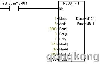

Modbus 从站读写程序
l         在第一个循环周期内插入MBUS_INIT指令初始化Modbus从站协议:
Mode:       模式选择,启动/停止MODBUS1=启动;0=停止
Address:     从站地址,MODBUS从站地址,取值1~247
Baud:       波特率,可选1200240048009600192003840057600115200
Parity:       奇偶校验,0=无校验;1=奇校验;2=偶校验
Delay:       延时,附加字符间延时,缺省值为0
Done:        初始化完成标志,成功初始化后置1
Error:        初始化错误代码
l         在本例子中,设置从站地址为8Port0 通讯波特率为9600bps,无校验;
l         本例子中Modbus RTU 从站指令使用的库存储为VB2000---VB2779,这段寄存器地址不能再被程序中的任何指令使用,包括MBUS_INIT MBUS_SLAVE 指令在内。

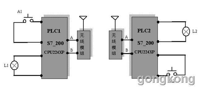

三、无线Modbus通信的实现方法
    以上说明了采用有线RS485总线实现多台PLC之间的远程控制方法,有时由于现场条件的限制,重新布设通信线路很不方便,例如山上与山下,或者横跨马路的情况,尤其对于工程改造项目二次布线几乎是甲方无法接受的。在这种情况下,可以采用DTD433无线通信模组代替通信电缆,实现起来非常方便,不需要编程。
无线通信模组采用 中心频率为433MHz开放的ISM频段,内部使用全数字RF通信芯片与单片机组成无线数传系统,外部通信接口与RS485总线完全一致,为了使用方便,通信实现所发即所得,也就是说数据通信是完全的透明方式,这样的话,用两个DTD433模组能够直接代替有线的RS485通信导线。需要注意的是:
l          PLCModbus通信速率要与无线数传模组的波特率设置一致,例如通信参数可以设置为9600bps8位数据,无效验位。
l          S7_200RS485 连接DTD433RS485_B
S7 200RS485-连接DTD433RS485_A
l          无线数传模组的供电电源为直流24V,与PLC可以共用电源;
l          无线通讯距离在200米左右选用DTD433A模组;
l          无线通讯距离在1000米左右选用DTD433B模组;
l          无线通讯距离在3000米左右选用DTD433C模组;
l          保证通信距离,提高通信质量要选择高增益的吸盘天线,天线安放高度离地面越高效果越好。

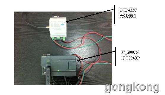

四、PLC与DTD433无线模组通讯成功的案例
l         西门子PLC DTD433C-S4   9600bps8N1RS485
l         海为PLC DTD433C-S4   9600bps8N2RS485
l         台达PLC DTD433A_S4   9600bps7E1RS485
