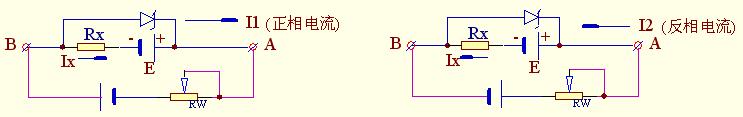

         一道电路分析计算题求解
 见下图:电池E5号电池(1.5V),并接10Ω电阻时,用电表测量,其电阻电压=1.3V,。下侧电池为31号电池共4.5V(内阻可视为0)。在电池E串接一电阻Rx,又并接一个稳压二极管,稳压二极管的正向压降=0.7V,反向稳压电压值待求。
:1、该回路如通以正相电流(即图一)且电流值>100ma时,为确保电池E的电流=100ma,串接的电阻Rx=?
2、该回路如通以反相电流时(即图二)且电流值>100ma时,为确保电池E的电流也=100ma其稳压二极管的稳压值应选多大?
