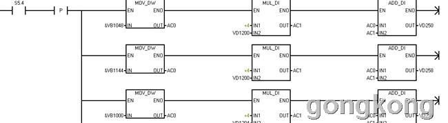

1133和1200、258是什么样的关系,还得麻烦高手。。 这是其一,麻烦高手告知了。。

大哥你只给这段怎么看 你做的是什么

1133和1200、258是什么样的关系?都没有看到在哪?
    只看到 1144 ,其实程序是将 VB 1124 中的数据移动到临时寄存器 AC0 中,VD1200 与4做乘法计算后寄存到 AC1, 最后将 AC0 和 AC1 做加法运算
