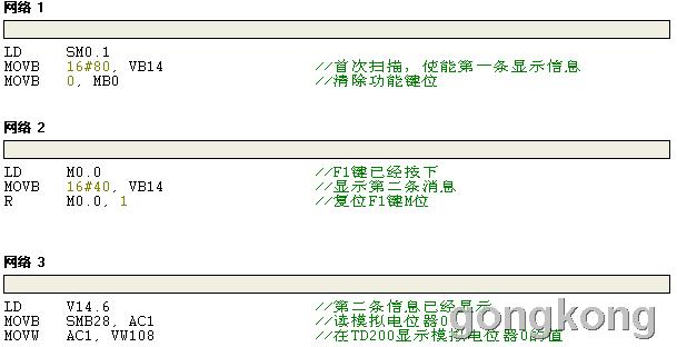

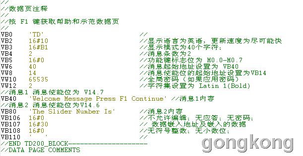

最近在调试TD200显示器时,出现问题了。程序无法在模拟器上工作。现在求救各位同仁,大哥!
主程序如下:
数据块如下:

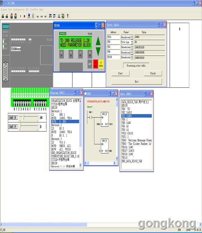

请问这程序有问题吗?为什么模拟不出来结果呀?模拟结果如下

网络1中的SM0.1是一个常闭,是不是它的原因啊

发表于:2012-05-03 16:19:51
模拟器上 有很多功能 是模拟不了的, 这个正常.........

发表于:2012-05-03 17:09:41
回复内容:
对:东山脚下-骑士军团关于网络1中的SM0.1是一个常闭,是不是它的原因啊 内容的回复:
不是SM0.1那是初始化程序的。第一次扫描才为1.对这个程序没有影响的。不过谢谢你用心了。

发表于:2012-05-03 22:42:53
5楼
TD200不能正常模拟,很多时候都是正常的。。。。。。

发表于:2012-05-04 07:59:21
6楼
回复内容:
对:老菜鸟关于TD200不能正常模拟,很多时候都是正常的。。。。。。内容的回复:
不知道为什么,我总测试不成功。如果你有测试成功的。请赐教一个案例,谢谢了!
