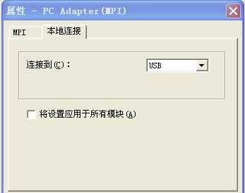

最近找朋友借了个CPU315-2DP,想学下300PLC,用的是长沙博为的适配器6ES7 972-0CB20-0XA0,死活连不上PLC,用了适配器自动,MPI,DP相连,都不成功,有同行遇到这个问题吗?是适配器的问题呢还是PLC的问题,请问如何判断?谢谢!

换换COM口看看,PLC是好的 那么参数是不是有问题?数据线是不是有问题? PLC先关掉,拔了电源。重新通电试一下,把PLC开关打到STOP位置。

PLC在STOP位置,适配器上有三个灯,一个是USB,中间是PLC,最右边是PWR,中间灯不亮,两边的亮

USB线有驱动吗?西门子的USB线需要安装驱动的。

你选择好下载口了吗
驱动安装了吗?

选USB口,安装了驱动

PG/PC接口设置为USB

长沙博为的适配器6ES7 972-0CB20-0XA0?
不是西门子原装的?
国产的西门子USB编程电缆有时接口选择不是USB而是虚拟的串口如COM3等,你换一下PG/PC接口设置试试。

不是西门子原装的,是长沙博为的,但他没有虚拟的口啊,在接口选择中确实有个COM3之类的,但波特率最高只有38400KBP,试了下还是不行

USB的在硬件里显示的应该是串口(COM**)你这个是什么?

没有显示出是COM多少啊

1,建议还是使用 SIEMENS 原装 USB 线吧,通讯可靠
2,USB线有驱动要正确安装,还有就是选择地址不能产生冲突

看看COM是不是增加了,波特率、校验、停止位设为一致,将缓冲区设为最小,断电重启PLC。再不行删掉驱动,重装MPI驱动

不能选用USB 只能选COM

我的不能显示串口啊,截图如上所示

但是我选PC ADAPTER AUTO 时,点可显示的站点,能显示MPI=3,和64,但就是连不上,急啊!

选网络检测时能检测到如下参数网络MPI,速率187.5K,最高站地址198
