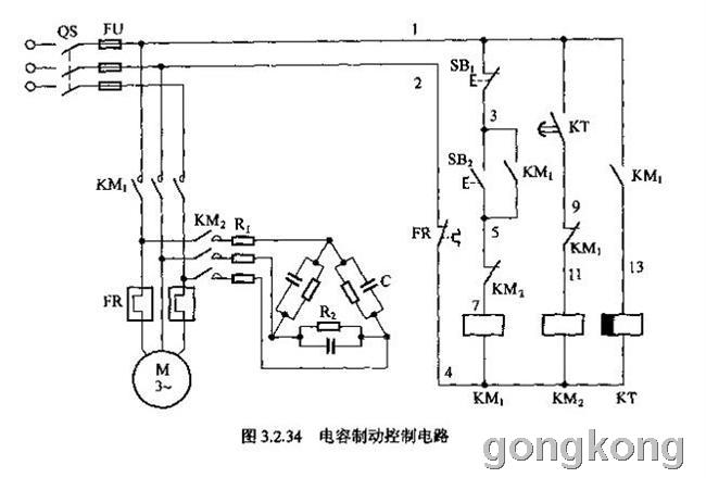

大家看下这个电路图,我感觉有问题呢

这个是我在别的论坛看到的图片,感觉不太对。
时间继电器应该用断电延时的才对吧,要不怎么实现断电时KM2延时断开用电容制动?

看这图,这kt就是断电延时的呀?

可是上面电路符号里怎么用延时接通,立即断开的触点呢。。。。。。。。。。。

主要是我不明白电容电路的工作原理,这个电容制动电路是在电机断电时接通一段时间吗?

看这图的原理,kt应该是断电延时的动断触点,上电的时候kt触点是闭合的,断电的时候延时一段时间触点断开.看它的触点符号好像错了,那个动作方向画反了.仅供参考,说错忽怪.

kt应该是断电延时的动断触点;看它的触点符号好像错了,那个动作方向画反了.
工作原理:SB2按下KM1接触器闭合电机工作--KM1一对常开触点(3、5)自锁接通KM1接触器,常闭触点(9、10)断开,另一对常开(1、13)触点接通断电时间继电器,时间继电器触点(1、9)立即闭和为KM2接触器接通作好准备。
              按下SB1--KM1、KT释放,KM1触点(9、10)闭合---KM2接通---KT触点(1、9)经预先设定时间后断开---KM2断开。

分析正确,不是好像,而是KT接点上面动作方向标志圆弧方向反了,不是面向接点,而是应该背向接点。

我也同意您的观点,呵呵

同意!!!
