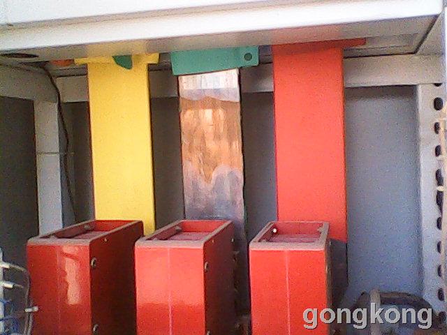

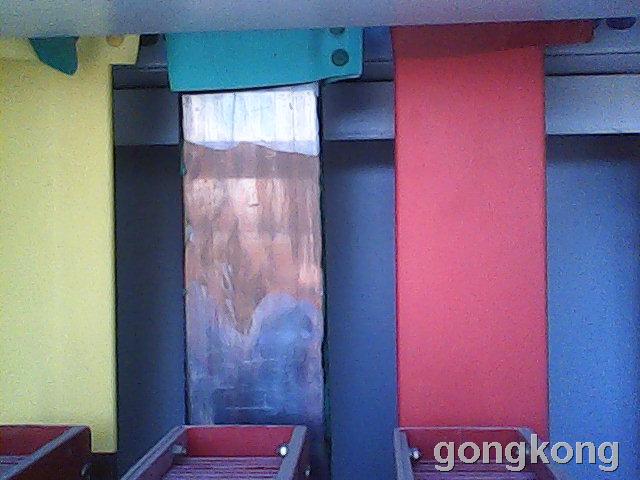

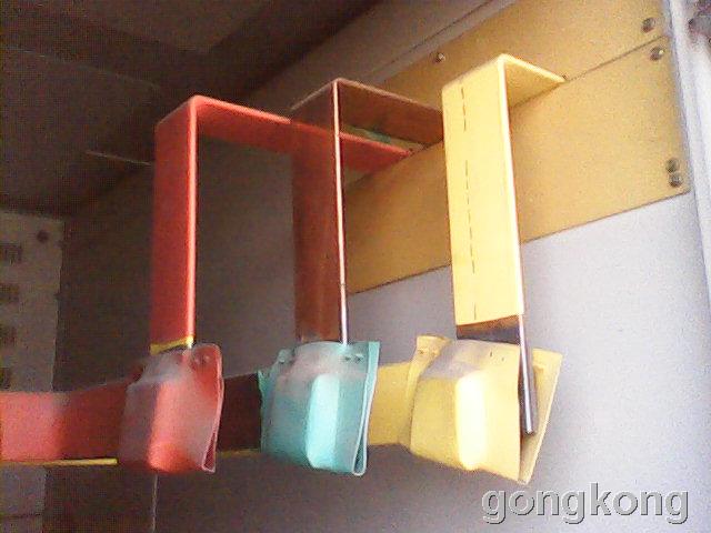

母排原来的热缩管已经脱落了,不知道怎么办才好!是还用热缩管吗?

想问一下这东东一定要么
yibeiqingcha
  • 求助:8帖
  • 帖子:13帖 | 326回
  • 历史总积分:1658
  • 注册:2011年4月08日
发表于:2012-04-07 17:09:45
可以不用的!也可以涂上相应颜色的油漆!!

发表于:2012-04-07 22:07:23
5楼
可以不用。
但为了美观及同周边母排协调,只能将母排拆掉新换热缩套管,或者直接都去掉刷绝缘漆

发表于:2012-04-07 23:58:24
6楼
我来问句外行话,是不是因为发热脱掉的?
低压母排,我只见过涂漆的和搪锡的,所以有此一问,呵呵。

发表于:2012-04-08 05:41:14
7楼
是因为发热引起的!!!!!!!

发表于:2012-04-12 12:41:29
8楼
既然是发热引起的,应检查一下过热的原因。建议把铜排搪锡,既可以增加导电能力,有防止氧化,标相用温敏标相不干胶标牌,可以随时监视铜排温度。

发表于:2012-04-12 12:49:38
9楼
1、如果爬电距离够,可以不要热塑,反而散热好一些!
2、如果需要还是多刷几次绝缘漆,在刷绝缘漆时,注意避开接头处;

发表于:2012-04-16 09:01:34
10楼
1,要先检查一下你的母排上的热缩管为什么会脱落,是老化了还是因为母排的接触不良发热引起的;
2,母排上的热缩管是用来分辨相序的和绝缘的;
3,如果安全距离够的话,就可以不用热缩管;
4,可以在该母排上刷与该没有排相对应的绝缘相序色,但是是要注意的是在接头处不能刷漆,因为在接头处是检查母排是否发热的地方。
