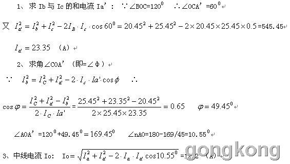

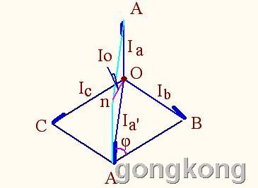

第一题:三相四线供电,负载为不对称阻性三相负载,A相接3.4KW    B相接4.5KW   C相接5.6KW,求中性线电流?
解答:
三相四线供电的中线NA B C 三相火线的电压值都=220VA B C 三相火线的电压相互间的相位差120度。负载为不对称阻性三相负载,A相接3.4KW    B相接4.5KW   C相接5.6KW,故三相电流分别为:
Ia=3400÷220=15.45 A     (设相位角=0度)
Ib=4500÷220=20.45 A     (设相位角=120度)
Ic=5600÷220=25.45 A     (设相位角=-120度)见下图:

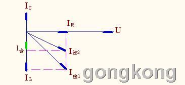

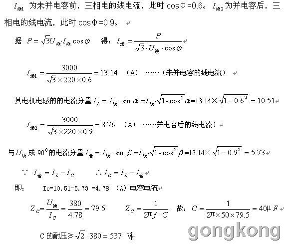

       解答第三题:3》星接三相电机,Un=380V,功率因数0.6f=50Hz,p=3kw,用三角接并电容提高功率因数到0.9,求电容量及耐压。
  解:见下图:
