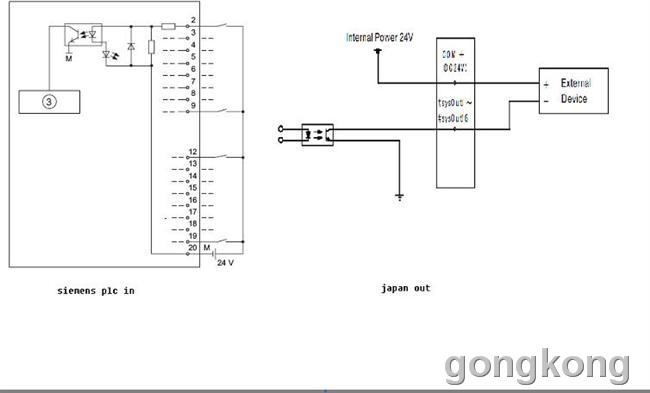

西门子314
日本设备接口全部是SINK型的
一个源,一个漏,自从重视了这个PNP与NPN之重要之后就一直纠结得拔不出来
该如何解决这个接线问题呢?
求解脱。。。。。。在线等。。。。

图图图图图图图,如图如图如图如图(凑10个字符就这么忙么,嘿嘿)

中继吧,其他办法确实纠结。
